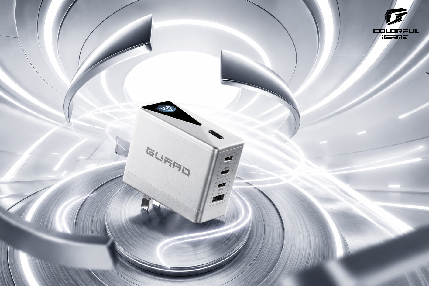

Công ty TNHH Công Nghệ COLORFUL, nhà cung cấp phần cứng máy tính, máy tính xách tay chơi game, và các thiết bị ân thanh HiFi hàng đầu, chính thức ra mắt sản phẩm sạc GaN đầu tiên của mình, bộ sạc iGame Guard G114 140W GaN Multi-Port. Được thiết kế như một trung tâm sạc để bàn mạnh mẽ dành cho người dùng đa thiết bị hiện đại, iGame Guard kết hợp khả năng cung cấp điện đa cổng lên đến 140W với thiết kế hình phi thuyền tương lai và giao diện hiển thị iGame thông minh. iGame Guard G114 được thiết kế để cung cấp giải pháp nguồn điện đáng tin cậy cho các thiết lập máy tính để bàn, môi trường chơi game và các chuyến công tác. Hỗ trợ máy tính xách tay, máy tính bảng, điện thoại và các thiết bị khác sử dụng cổng USB-C, nó đáp ứng nhu cầu sạc nhiều trong một thiết bị nhỏ gọn duy nhất, giúp người dùng mang theo ít đồ hơn mà không ảnh hưởng đến khả năng sạc.
Với bề mặt vi cấu trúc tinh tế, khả năng giám sát nguồn điện thông minh, công nghệ GaN tiên tiến và một cổng cấu hình 3C1A, iGame Guard G114 140W mang đến khả năng sạc hiệu suất cao trong một thiết kế nhỏ gọn. Với hỗ trợ PD 3.1 EPR và nhiều giao thức sạc nhanh phổ biến, nó được thiết kế để cung cấp khả năng sạc công suất cao đồng thời cung cấp thông tin rõ ràng, thời gian thực về khả năng cung cấp điện, nhiệt độ và mức sử dụng.
Bề Mặt Tinh Tế, Được Thiết Kế Cho Sử Dụng Hàng Ngày
iGame Guard có lớp hoàn thiện mờ chống trầy xước, chống bám vân tay, trầy xước và ố vàng. Kích thước nhỏ gọn 61 x 72 x 33,2mm phù hợp cho cả thiết lập máy tính để bàn và khi di chuyển.
Màn Hình Igame Cung Cấp Thông Tin Nguồn Điện Theo Thời Gian Thực
Màn hình iGame tích hợp hiển thị tổng công suất đầu ra, công suất từng cổng, thời gian sử dụng tích lũy và trạng thái nhiệt độ. Người dùng có thể xem phân bổ điện năng và điều kiện hoạt động một cách nhanh chóng.
Công Nghệ GaN 140W Trong Một Thiết Kế Nhỏ Gọn
iGame Guard kết hợp công nghệ PFC, AHB và GaN tần số cao để cung cấp công suất đầu ra lên đến 140W trong khung máy khoảng 145cm³. Kiến trúc này cải thiện hiệu suất chuyển đổi điện năng đồng thời giảm tổn thất chuyển mạch và sinh nhiệt.
Cấu Hình 3C1A Với PD 3.1 EPR
Bộ sạc có ba cổng USB-C và một cổng USB-A. Cổng C1 và C2 mỗi cổng hỗ trợ công suất lên đến 140W (28V/5A) với chuẩn PD 3.1 EPR, trong khi cổng C3 và USB-A cung cấp công suất lên đến 30W mỗi cổng. Các cấu hình đa cổng bao gồm 100W + 30W, 65W + 45W + 18W và 100W + 7.5W + 7.5W.
Dải Điện Áp Đầu Vào Rộng Và Khả Năng Tương Thích Cao
iGame Guard hỗ trợ điện áp đầu vào 100–240V và đã được kiểm tra tải đầy đủ ở mức 90V và 264V. Hệ thống phân bổ công suất động duy trì đầu ra ổn định khi các thiết bị được kết nối, ngắt kết nối hoặc thay đổi nhu cầu điện năng.
Đã được kiểm tra khả năng tương thích với hơn 200 thiết bị bao gồm các giao thức sạc chính, bao gồm PD 3.1, PPS, QC, SCP, FCP và AFC.
